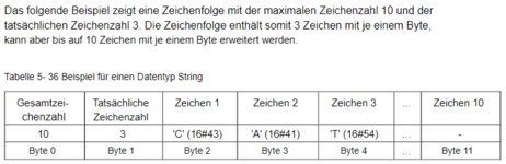

Oben hast Du String(20) geschrieben. Meinst Du den Speicherbereich? Ein 20er String braucht 22 Byte Speicher. Wie PN/DP schon sagte, sind die ersten beiden Byte für die maximale Länge und die aktuelle Länge. Die musst Du mit den entsprechenden numerischen Werten füllen. Der eigentliche Text geht dann ab dem dritten Byte los.

Schau dir in der TIA Hilfe den Aufbau des Datentyps STRING an. Die eigentlichen Zeichen in einem String liegen ab dem dritten Byte (bei dir also ab DBX2.0). Die ersten beiden Bytes enthalten den String-Header mit der maximalen und der tatsächlichen Länge des Strings.

Im String lässt Siemens die beiden ersten Zeichen nicht weg, sondern intepretiert sie nicht als Text und zeigt sie somit auch nicht als Text an, sondern interpretiert sie als maximale und als tatsächlich benutzte Anzahl TextZeichen.
Im Siemens-DatenTyp STRING beginnt der Text erst im dritten Byte - im Rest der Welt beginnt der DatenTyp STRING mit dem ersten TextZeichen.
Fehlen im SIEMENS-String in den ersten beiden Bytes oder in einem der ersten beiden Bytes die LängenAngaben oder steht dort von vorher noch immer irgendein Schrott, so macht dies Probleme.
Gibt man bei einem SIEMENS-String als AnfangsAdresse nicht die Position "zwei Byte vor dem eigentlichen Text" an, so macht dies ebenfalls Probleme.
Die SIEMENS-StringBefehle (z.B. die Konvertierungen in STRING oder aus STRING) wissen das und berücksichtigen dies automatisch.
Probleme entstehen meistens erst dadurch, dass man sich als Programmierer zuviele Gedanken darüber macht und deshalb dazu neigt, überflüssige Massnahmen und somit ÜberKompensationen einzubauen.
Oder man vergisst, eine vernünftige Basis/Grundlage/Vorbesetzung zu schaffen, mit der die SIEMENS-StringBefehle dann problemlos weiter arbeiten können.
