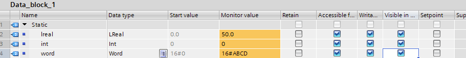

Nach einigem Gefummel habe ich für den Größten Teil der Anforderungen in einer Faceplate gelöst bekommen,
ich scheitere aber daran aus dem Faceplate einen Wert auf die parametrierte SPS-Variable zu schreiben.
Wird am Faceplate-Interface eine interne HMI-Variable parametriert, funktioniert das Eingeben/schreiben von Werten.
Das Problem tritt NUR bei SPS-Variablen auf (╯°□°)╯︵ ┻━┻

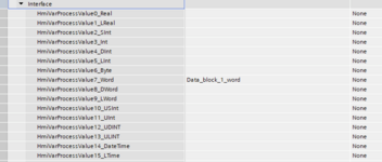

Zum Aufbau der Lösung bzw. dem Problem:
Da ich keine beliebige Variable übergeben kann, musste ich für jeden Typ eine Schnittstellenvariable anlegen & diese Parametrierung dann per Script auswerten.
=> Das funktioniert soweit.
Die Variable ist soweit "normal" angelegt, ohne Range oder ähnliches
Das Faceplate selbst besteht aus einem normale IO-Field & diversen Icons.
=> Funktioniert auch prinzipiell soweit

"HmiTagPropertyName" enthält den Namen der parametrierten Schnittstellenvariable, in diesem Fall "HmiVarProcessValue7_Word".
Sobald eine "richtige" SPS-Variable parametiert ist (wie gesagt: interne Variablen funktionieren) bekomme ich folgenden Trace-Eintrag.
session: 0001, trace: Trace(): Faceplate LAS_IoFieldStandard_V_0_0_68 |
Parent.Name: Faceplate container_1
Fehler beim Schreiben des Eingabewertes in das gekoppelte Tag.
Fehler: General error in Tag model occurred., Fehlernummer: 2148545512
InterfaceTagName: HmiVarProcessValue7_Word
ScriptContext: HMI_RT_2::12111_Application_SubNav_1_Home
Module: /screen_modules/swContent/swSubNavContent/HMI_RT_2::12111_Application_SubNav_1_Home/faceplate_modules/LAS_IoFieldStandard_V_0_0_68/Events.js
Function: ioField_OnInputFinished
Ein "richtiger" Javascript-Fehler wird nicht geworfen, die try..catch Struktur bleibt inaktiv.
Der Wert der parametierten SPS-Variable wird nicht geändert.

Der zweite Trace, also der, der auch .LastError ausgibt, gibt ebenfalls nicht mehr Infos her:
Tagname: HmiVarProcessValue7_Word
Datentyp der Zielvariable: number
Datentyp der Eingabe vom ioField: string
Typ des Wertes zum Schreiben: number
Fehlernummer: 0 Beschreibung:
