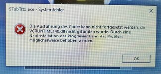

kurze Frage, vielleicht bin ich auf dem Holzweg und das gehört garnicht hier einsortiert: Seit vorgestern bekomme ich beim Start des Laptop 4 Fehlermeldungen (Siehe Screenshots). Habe gegoogelt und bin dann irgendwo auf die Hinweise gestoßen, dass diese Dateien auch von Step 7 und WinCC genutzt werden. Allerdings habe ich keinen Schimmer warum diese Datein auf einmal fehlen sollten, ich glaube nicht, dass da ein Windows-Update gelaufen ist...
Ich habe nun meine folgenden Tools neu installiert, bzw. eine Reparatur drüberlaufen lassen:
- Simatic Step7 5.7 2021 SR3 (kam mit TIA20)
- Simatic WinCC Flexible 2008 inkl. SP5
- SImatic TIA V18
Leider bekomme ich diese Fehler weiterhin, hat das tatsächlich was mit Simatic zu tun, oder hängt da eine andere Runtime-Komponente von Wundows?
Soweit vielen Dank.

Habe eben auf meiner neuen VM nachgesehen. TIA V18 und V20 und Step7 5.7 sind drauf.
Die drei erwähnten Dateien sind mehrfach vorhanden.
V18 gestartet und Step7 gestartet. Mit ListDLLs mal die Aufrufe gecheckt und es werden fast für jede Anwendung die DLL's aus
C:\Windows\System32 aufgerufen.
Check mal deinen System32-Ordner. Evtl. manuell rein kopieren.

Vielen Dank, alle DLLs sind vorhanden in vielen Verzeichnisen und auch im System32. Sehr seltsam...
Ich installiere nochmal das letzte TIA V18 auf diesem Gerät, vielleicht hilft das in einer Reparaturinstallation. Ggf. hat das auch garnichts mit SImatic zu tun, ich kann wie gesagt nicht nachvollziehen was hier auf dem Gerät passiert sein könnte...

also ich habe die C++-Runtime drüber installiert, hat aber leider nichts gebracht...
ich habe TIA18 repariert / drüberinstallier / hochgerüstet... jetzt lasse ich den administrator noch das "Update 5" drüberschieben, bin gespannt.
Mittlerweile wird nur noch die "mfc140.dll" als fehlend bemeckert, wobei ich nicht weiß wohin diese im Simatic-Verzeichnis müsste.

naja also der Fehler tritt zumindest nichtmehr auf :cool: was die genaue Ursache war, konnte ich bisher nicht eindeutig klären.
Ich habe mir die Software "ProSave V18.0.0.5" neu drüberinstalliert, darin waren dann auch die passenden "fehlenden" Dateien enthalten, die dann natürlich ersetzt und passend ergänzt wurden.
Kannst danach googeln, bei Siemens runterladen als eigenständige Software.

Guten Taq,
ich hatte das Problem ebenfalls vielen Dank schonmal für die vorherigen INFOs.
Durch die neu Installation von Visual C 2025- 2022 für 32 bit Systeme ging es wieder.
Wichtig dabei ist die 32 bit Version zu nehmen Egal welches System bei euch läuft. Da Siemens eine 32 Bit Anwendung ist.
Mit der 64 Bit Version hat es bei mir zumindest nicht funktioniert.

Hallo ,
Hatte das Problem heute auch.Bei mir wurde die mfc140u.dll beim start des Licensemanagers nicht gefunden.
Bei mir hat es geholfen Microsoft Visual C++ 2015-2022 Redistributable (x64) zu Deinstallieren und anschließend wieder zu Installieren . Das Reparieren ,Updaten bzw. nur Installieren hatte nicht geholfen.
