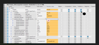

Hallo Zusammen,
bisher war ich nur stiller Teilnehmer, jetzt habe ich aber gerade ein Problem bei dem ich mit meinem Latein am Ende bin.
Folgendes:
Hardware/Software:
CPU 1515F-2PN 6ES7 515-2FM02-0AB0 FW 2.9 TIA Portal 17 Update 5
LMQTT Baustein V 2.2.3
Es soll über den PORT 8883 verschlüsselt mit einem MQTT-Broker und mit Server-und Client-Zertifikat kommunziert werden.

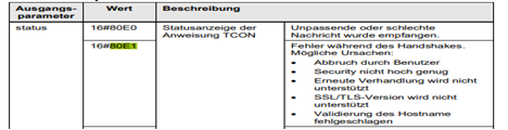

Beim verbinden bekomme ich sofort den Fehler 80E1
Zertifkate wurden in den Zertifikatsmanager importiert und in der HW-Konfig der CPU zugeordnet.
Bei den Test mit dem Port 1883 hat die SP- Software funktioniert.

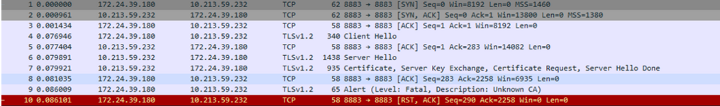

Die Aufzeichnung mit Wireshark am Broker sagt mir "CA unkown"
Hatte von euch auch schon jemand dieses Problem, oder kann mir eine Tipp zur Lösungsfindung geben??
Viele Dank!
