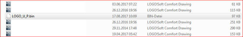

Entschuldigung das ich jetzt erst schreibe ich war auf einem Festival und davor im Klausurstress. Eine Übertragung per Lan Kabel funktioniert nicht und möchte ich auch nicht, da ich das Projekt sowieso nurnoch abgebe. Ich habe die Dateien auf die SD Karte gespeichert, an der Logo habe ich folgende Punkte
Starten
Programmieren
Setup
Netzwerk
Diagnose
Karte
Hier gehe ich auf Karte - Prog-Karte lad
danach fragt er nach ja/nein gehe ich auf ja und er startet neu. Anschließend gehe ich auf Starten und bestätige mit ja und es kommt immer die Anzeige Leeres Programm
Die Datei ist 100 kB groß was mich auch schon gewundert hat. Ich werde mal auf der Seite schauen ob ich meinen Fehler finde<br>Bis dahin schonmal Danke

Das müsste meine sein, demnach eine FS04.
Wenn du eine FS04 hast (steht auf dem Karton bzw. von auf der LOGO! als "X|5|6"), dann hast du in deiner Geräteauswahl die verkehrte LOGO! ausgewählt.
Und dies ist auch der Grund, warum die LOGO! beim Starten "Leeres Programm" anzeigt.
