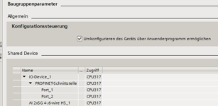

Guten Tag Zusammen,
ich arbeite zurzeit daran Filterparameter einer Analogbaugruppe über ein HMI Panel im laufenden Betrieb zu verändern. Hierfür verwende ich die RDREC und WRREC Befehle. Im Moment funktioniert nur das Lesen über RDREC. Sobald ich unter Konfigurationssteuerung "Umkonfigurieren des Geräts über Anwenderprogramm ermöglichen" aktiviere und übertrage bekomme ich die folgende Fehlermeldung:
Wenn ich den Haken "Umkonfigurieren des Geräts über Anwenderprogramm ermöglichen" entferne und das Projekt ins Gerät lade funktioniert alles einwandfrei, außer eben das schreiben über WRREC. Hier die Netzsicht meiner Hardwarekonfiguration.
Ich arbeite in TIA14 und sowohl die verwendete CPU 317-2 PN/DP, als auch die Dezentrale Peripherie IM 155-6PN ST und die Analoge Eingangskarte AI2xSG 4-6-wire HS sind prinzipiell Fähig dazu Datensätze im RUN betrieb zu übertragen. Der Fehler hängt wirklich nur von diesem Haken ab, ich habe bereits sämtliche Foreneinträge hier und Programmbeispiele im Internet durchforstet, bekomme den Fehler jedoch nicht beseitigt.
Ich bedanke mich für eure Zeit und hoffe jemand kann mich mit einem Tip in die richtige Richtung lenken, ich bin ziemlich neu in dem Thema.

Der OB 86, sowie 82,83,85 und 122 sind projektiert. Die CPU geht auch nicht in STOP, was sie ohne den OB86 tun würde.

hmm, komisch... welche Fehler stehen denn an, wenn Du die Konfigurationssteuerung aktivierst? Kannst Du mal den kompletten Diagnosepuffer hier reinstellen... in Deinem Screenshot ist das ausserdem nen gehender Fehler...

Hier im Anhang mal der Diagnosepuffer. Ich habe jetzt einmal ohne Konfigurationssteuerung (fehlerfrei) geladen und einmal mit aktivierter Konfigurationssteuerung, für den Vergleich.

Stimmt, die dezentrale Peripherie blinkt dennoch rot und die AI Karte blinkt auch.
ohne Konfigurationssteuerung ist aber alles grün? also ALLE LEDs und online in der HW-Konfig auch?
Geh mal Online in die HW-Konfig und schau mal, welche Fehler angezeigt werden. Also nicht der Diagnosepuffer sondern auf der ersten Seite der CPU UND der IM...
