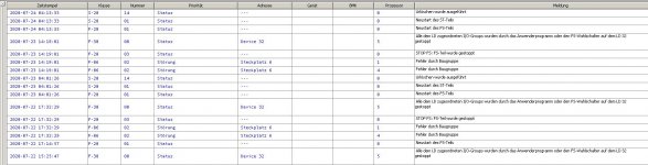

Und zwar habe ich ein Problem mit einer PILZ PSS SB CPU 3, hier geht immer wieder der FS-Teil auf STOP.
Hier die Meldung im Fehler-Stack der PSS CPU (Identnummer: 301071)
=> Störung - Steckplatz 6 - Prozessor 1 & 4 - Fehler durch Baugruppe
Abhilfe:
-> Baugruppe bzw. kompakte PSS austauschen
-> Bitte Kontakt mit PILZ aufnehmen (Fehlercode: 0006, 52AC, 7318)

Gibt es nur diesen einen Eintrag im Fehlerstack? Meistens ist ein FS Stop mit mehreren Einträgen verbunden. Lade doch mal den Fehlerstack hoch.

Hier ein Screenshot vom Fehler Stack
Programmierung besteht seit Jahren unverändert.

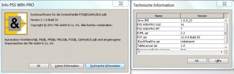

System? Angefangen hat es, dass die PSS einen NOT-AUS angezeigt hat, obwohl keiner war, daraufhin wurden diese beiden Eingänge gebrückt, Fehler trat wieder auf, daraufhin wurde die Baugruppe (PSS DI2O Z) ausgetauscht. Fehler trat wieder auf, dann wurde das Netzteil der PSS ausgetauscht. Fehler kam wieder, "PSS DI2O Z" (Steckplatz 6) wurde nochmals getauscht, da dies der einzige Eintrag im Fehler-Stack ist.
Hardware Info
PSS WIN-PRO

Die Fehlerklassenbeschreibung gibt leider auch keine weiteren Infos.
Wenn du schreibst Not Aus wurde mehrfach angeizeigt hast du dazu mal das Datenwort des FB ausgelesen? War er auf dieser Karte angeschlossen?
