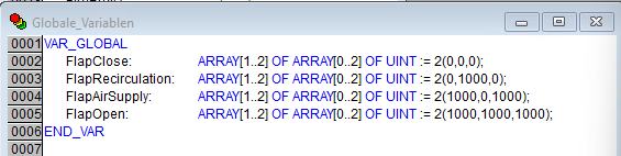

Guten Morgen miteinander!
Ich habe ein Problem mit Codesys 2.3, bei der Initialisierung von verschachtelten Arrays werden nicht die korrekten Werte genutzt, sondern mir irgendwelche unnachvollziehbare Werte. 2^n konnte ich als Muster erkennen, das erklärt aber nicht die Werte von 3-7 und 19201.
Wenn ich die Variablen mit Werten grösser als 0 initialisiere, stimmt alles wieder.
Hat jemand auch die selben Erfahrungen gemacht und irgendwie gelöst?
versuche mal bei der init methode eine init variable zu definieren ...
initVar:UINT:=0;
... schleife zum setzen des arrays mit initVar ...
initVar:UINT:=0;
Ist leider kein Codesys 3.5 😅. Eine Init-Schleife zu setzen ist ein bisschen unschöner Hack.
Ich habe bemerkt dass "AirFlapConv_TX" dieselben Variablen wie "Globale_Variablen" hat (zweimal deklariert), aber nach einer Namensänderung hat mir das trotzdem nichts gebracht... Falls es vielleicht hilft, ich habe die Version 2.3.9.66
