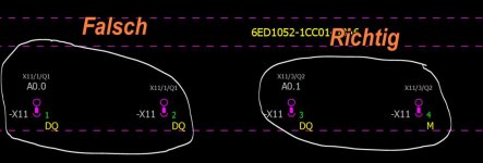

Hallo zusammen.
Ich habe eine Frage zu der Fehlermeldung: "Mehrfach vergebene Anschlussbeschreibung an einem Kanal (Adresse) einer SPS."
Wir arbeiten mit: EPLAN P8 2.5 HF5
Verwendet wurden einschließlich Makros aus dem EPLAN DataPortal.
Es handelt sich ausschließlich um eine kleine LOGO Steuerung.
In den Screenshots sollte alles soweit zu sehen sein. Problem ist dass ich bei den Ausgängen je eine Fehlermeldung bekomme.
Habe schon die Anschlussbezeichnungen geändert, dann kommt selbe Meldung mit der neuen Anschlussbezeichnung.
Kann mir hier jemand auf die schnelle weiterhelfen?
Danke schon mal im Voraus!
Auf den Screenshots sieht man, zumindest ich..., net wirklich viel. Schalte mal bitte das Raster aus und zoome ein Stück nähre ran :cool:
Was du beachten solltest, es gibt einen Unterschied zwischen Anschluss BEZEICHNUNG und Anschluss BESCHREIBUNG (Welche dein Fehler auslöst)
Ich habe mal die 6ED1052-1CC01-0BA6 reingeladen, da kommt es beim normalen Platzieren zu keinen derartigen Fehlern.
habe den Fehler der zu der Meldung führt nun selbst wegbekommen.
Es geht hier tatsächlich um den Text in der Anschlussbeschreibung, hier ist seitens Siemens überall "DQ" eingetragen.
Sobald ich diese unterschiedlich benenne ist die Fehlermeldung weg.

ich habe nochmals geschaut, das Problem ist, wenn du bei den Ausgängen an einem Kanal die gleichen Bezeichnungen einträgst, dann hat er an den beiden Anschlüssen (Kanal) die gleiche Beschreibung, deswegen kommt auch der Fehler, das wird dann evtl. schon im Siemens Makro falsch sein.
Ausschlaggebend für das Problem ist die Kanalbezeichnung in der Funktionsschablone im Artikel
Hier sind alle Eingänge Einzeln, aber die Ausgänge immer paarweise in einem Kanal
Eingänge I1...I7
Ausgänge Q1;Q1 .. Q4;Q4
Hoffe das hilf ein bisschen weiter

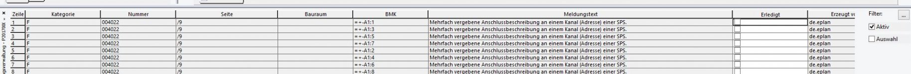

Nun noch eine weitere und letzte Meldung die ansteht, zur selben Baugruppe.
Anbei die Fehlermeldung und die Liste des Betriebsmittel - ich vermute das hat hiermit etwas zu tun?
Kann mir hier noch jemand auf die Sprünge helfen?
MfG
das Problem ist, das in der Funktionsschablone vom Artikel die Anschlüsse anders bezeichnet sind als bei dir im Plan, schick mal bitte noch ein Bild davon.
Was du auch machen kannst, die beiden z.B. -X11:1 markieren und dann über Eigenschaften schauen, welche Felder unterschiedlich sind (wird über <<...>> angezeigt) und das auch mal posten

und das obwohl ich diese nicht verändert habe?
Ich verwende hier ja ausschließlich Makros aus dem EPLAN DataPortal die ich nicht verändere - außer natürlich die Sache mit den Kanalbezeichnungen die ich ändern musste damit die Fehlermeldung wegfällt.
Also so auf den ersten Blick fällt es mir ed auf, aber ich bin grad nur mitm Handy online. Was du probieren kannst, im Betriebs Mittel Navigator auf den Anschluss mit dem lila dreieck einen rechtsklick, dann auf zuweisen und die Funktion, die an der Maus hängt auf den vorhandenen Anschluss im Plan setzen.
Dann müsste es passen. Sonst schaue ich nochmal wenn ich ausm Urlaub wieder am Arbeitsplatz bin :-)
