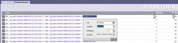

bei uns in der Firma ist imMoment stand der dinge, eine Fehlermeldung über eine Bitmeldung auf dem HMI auszugeben.
Jetzt wollten wir in richtung Fehlercodierung gehen.
Meine Frage jetzt, ist es im Flexible 2008 irgendwie möglich die Fehlermeldungen über eine DINT Variable auszugeben und wenn ja, wie kann ich mehrere Fehler darstellen und können diese auch Archiviert werden?
Hat in diesem Bereich jemand Erfahrung?
Jede Hilfe gerne gesehen ;-)
Da musst du etwas basteln, ist leider ziemlich aufwändig.
Ich mache das so:
- Ca. 200 FB's / Module die Fehler verursachen können.
- Einen Fehlerpuffer mit 20 Elementen (Fehlermeldungen)
Hat ein Modul eine Störung, schreib ich die in einen freien Platz des Fehlerpuffers. Jede Element des Fehlerpuffers hat ein Flag (Bitmeldung auslösen) und einen INT mit der Fehlernummer.
Flexible hat 20 Bitmeldungen projektiert, die eigentliche Fehlermeldung wird dabei aus der Textliste geholt (mit dem INT des Fehlerpuffers).
Zum generieren der Textliste und auch der Fehlernummer auf der SPS hat ich ein schönes Excel, das generiert mir einen DB mit den Fehlernummern und ein CSV für Flexible.
--> Leider funktioniert das mit dem Hilfetext nicht, das kann Siemens nicht.

Ich erzeuge eine SCL Quelle.
Zum eintragen des Fehlers in den Puffer solltest du natürlich eine separate Funktion schreiben (ebenso zum löschen). Da kannst du dann solche sachen abhandeln, dass du den Puffer durchsuchst ob der Fehler schon in einem Element eingetragen ist, etc.

Excel und Programmcode kann ich dir nicht aushändigen, das ist Eigentum meiner Firma.
--> Ein paar Einblicke, wie das etwa aussieht findest du im Anhang.
Wie gesagt, lohnt sich der Aufwand nur für Standardsoftware, welche in mehreren Projekten eingesetzt werden kann. Wir sind mittlerweilen soweit, dass ich nur noch die Textliste in Flexible einfügen muss - ansonsten muss ich das Flexible nicht mehr berühren.

Das kommt davon, dass wir komplett symbolisch programmieren (ein weiterer Schwachpunkt von Siemens). Siemens unterstützt keine globalen Konstaten, wie das etwa in C / C++ üblich ist, daher der Umweg über den DB.

Die Textliste ist eine CSV-Datei, die wird dann im Flexible importiert --> Anhang
