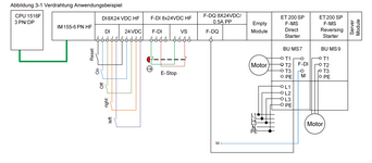

ich arbeite zurzeit an einem kleinen Projekt und brauche eure Hilfe.
Ich verwende eine ET200-SP und möchte die Fehlersicheren Motorstarter für die ET200 verwenden. (3RK1308-0DB00-0CP0)
Wie kann ich den Motorstarter so parametrieren und-/oder in mein Safety-Programm einbinden, sodass der Motor bei z.B. einem gedrückten Not-Halt
sicher abschaltet und ggf. in eine ähnliche Sperre fällt wie die FUs mit Ihrem STO (Nach Möglichkeit gerne mit Profi-Safe).
Ich danke euch schonmal im Voraus
Liebe Grüße
diese Geräte sind sicherheitstechnisch recht einfach zu verwenden. Es wird ein fehlersicheres elektrisches Signal benötigt. Also kein Profisave.
Es muss der richtige Sockel verbaut sein. Dieser hat den entsprechenden Eingang und gibt den bei Bedarf an rechtsstehende Module weiter.
hier in diesem Bild kommt das f-Signal von der selben Baugruppe. Da muss aber nicht sein
Naja, wenn man eh schon Safety verwendet, würde ich mir jetzt auch nicht zusätzlich ein Pnoz einbauen. Man braucht ja nur einen fehlersicheren Ausgang den auf den fehlersicheren Eingang des Starters verdrahtet
