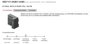

Ich habe eine CPU 6ES7 151-8AB01-0AB0
Wo kann ich da den Router als Gateway eintragen?
Ich kann nicht einmal den Punkt "IE GENERAL" finden.

Warum benutzt ihr eine CPU welche schon seit 2020 abgekündigt ist. Also woe es definitiv in ein paar Jahren schwierig wird Ersatz zu beschafen?
Frage für einen Freund.

Hat funktioniert. Danke.
Es war mir nicht ersichtlich dass es sich um eine Bestandsanlage handelt.

In deinem Screenshot steht doch "PM400, Ankündigung Produktauslauf". Das bedeutet nicht abgekündigt sondern:
Ankündigung Produktauslauf (PM400)
Komponenten vor Erreichen des Meilensteins PM400 sind uneingeschränkt als Neuteil erhältlich.
Ab Erreichen des PM400 werden die Komponenten jedoch aus der aktiven Vermarktung genommen,
d.h. sie sind nicht mehr im Katalog aufgeführt.
Die Abkündigung (siehe PM490) des Produktes ist nicht vor Ablauf von 10 Jahren nach PM400
geplant.
Auf Grund der hohen Dynamik auf dem Bauteilemarkt können wir allerdings nicht
gewährleisten, dass trotz sorgfältiger Planung, dies für alle Baugruppen sichergestellt werden kann.
Typstreichung (PM410)
Bis zum Erreichen des Meilensteins PM410 sind die Komponenten noch als Neuteil erhältlich. Danach nur noch
als Ersatzteil bzw. können zur Reparatur eingesendet werden. Wir behalten uns vor, einzelne Komponenten
nur noch im Austausch gegen das defekte Teil zu liefern.
Abkündigung (PM490)
Komponenten ab PM490 können nicht mehr bestellt werden. Ab dem Meilenstein PM490 erfolgt
ausschließlich noch die Abwicklung von Gewährleistungsfällen. Austausch bzw. Reparaturen werden
nur noch im Rahmen der Mängelhaftung durchgeführt.
