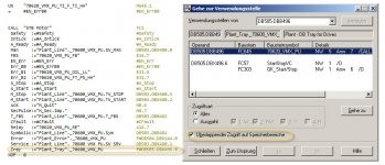

Wenn ich an einen FB eine komplette Struktur übergebe, was bekomme ich dann im Querverweis?
Dieter
Ich schreibe die Programme für unsere Kunden. Ich arbeite bei einem Maschinen und Anlagenbauer der die Software für seine Anlagen selber macht.
Wenn ich einen Querverweis auf einen UDT machen bekomme ich sämtliche Referenzen in der Software angezeigt sofern ich den Hacken setze "Überlappender ...".
Du bekommst lediglich einen Querverweis, daß die Struktur an irgendwas übergeben wird, aber keine Querverweise auf die Zugriffe auf die Member der Struktur.
Außerdem wird die angezeigte Art des Zugriffs (R/W) nur davon abgeleitet, ob die Struktur-Adresse an IN/OUT/IN_OUT übergeben wird. Unabhängig davon was wirklich mit der Struktur veranstaltet wird.
Dazu kann ich nur sagen bei mir werden immer alle Elemente der Struktur nutze. Ich habe keine Reserven. Deshalb weiß ich das die Daten genutzt werden.
Also ich kann in meiner Liste sehr wohl sehen auf welches Element lesend und Schreibend zugegriffen wird.
Innerhalb des FB oder des FC kann ich dann über die lokale Verwendungsstelle Querverweise bilden.
Was es Querverweise angeht bin ich ganz einfach der Meinung umso mehr ich die Querverweisliste nutzen muss umso schlechter ist die Software strukturiert bzw. aufgebaut.
Bei einer guten Struktur und einer Symbolik die so aufgebaut ist das die Referenzen klar erkennbar sind komme ich fast vollkommen ohne Querverweise aus.
Ich verstehe aber worauf Blockmove hinaus will, er muss viele Maschinen mit unterschiedlicher Software betreuen und ist daher auf Hilfsmittel wie Querverweise angewiesen.
Was mich an beiden Lösungen stört ist, dass bei keiner ein Querverweiss richtig möglich ist.
Man muss sich unter Umständen bei der Fehlersuche durch x-Aufrufschnittstellen hangeln.
Unsere Instandhalter (und ich denke auch viele andere) fluchen bei sowas kräftig.
Du übergibst in deinem Beispiel keine UDT, sondern gehst z.B. mit den UDT-Elementen von "Plant_Line"._7600_VMX_PU auf die Parameter deines FB "ST Motor".
So mache ich das auch, weil da eben der Querverweis geht.
Du könntest aber auch ganz einfach die komplette UDT an den FB übergeben und so viel Tipparbeit sparen.
