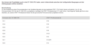

Hi
ich habe eine CPU 1511 6ES7 511-1AL03-0AB0
firmware auf der cpu ist V3.1.3
Im Hardwarekatalog kann ich aber nur eine Version ausssuchen und wenn ich bei HW Konfiguration auf "Firmware ändern" klicke,
kann ich gar keine AL03 auswählen (rechte Spalte), im HW Katalog ist sie aber drin. siehe screenshot.
Ich kann keine AL03 mit neuerer FW auswählen.
Harware auswahl:
TIA V18 Update 5
HW Katalog aktuell.
Die Anlage läuft, aber die CPU bringt Fehler Wartung Firmware unterschiedlich.
Wird diese FW nicht für V18 angeboten?
danke für Hilfe
Also bei V18 wird formal bei V3.0 schluss sein. V3.1 ist dann vermutlich TIA V19, und V4.x dann V20 ...
Aber im Regelfall kommt da aber nur eine Warn-Meldung beim übertragen mit dem TIA Portal ... die CPU selbst bekommt davon normalerweise nichts mit .... insofern würde ich behaupten, dass sich die von dir genannte Meldung der CPU auf irgendwas anderes bezieht ...
