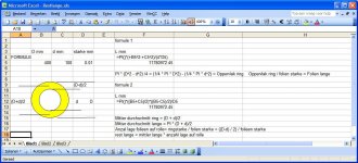

Ich komme auf die folgende berechenung.
Restlänge = Pi * (aktueller Durchmesser ^2 - Durchmesser des Rollenkörpers ^2 ) / (4 * Folienstärke)
Restlänge = Pi * ((aktueller Durchmesser + Durchmesser des Rollenkörpers)/2) *((aktueller Durchmesser - Durchmesser des Rollenkörpers)/2) / Folienstärke
oder vereinfacht
Restlänge = Pi * (aktueller Durchmesser + Durchmesser des Rollenkörpers)*(aktueller Durchmesser - Durchmesser des Rollenkörpers) / (4*Folienstärke)
Gruss Joop

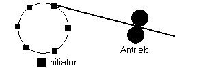

musst du die Folienlänge berechnen oder nur feststellen, ob die
Rolle leer ist?
Wenn es nur darum geht, zu überprüfen, dass die Rolle noch Folie hat,
dann würde ich das so wie auf meinem Bild machen.
Ein Ini prüft, wie oft pro Sekunde ein Signal kommt. Wenn das Signal öfters kommt, wird die Rolle leerer. Wenn kein Signal mehr kommt, ist die Folie leer.
Vorraussetztung dafür ist, dass die Rolle keinen Antrieb hat, sondern das die Folie irgendwie abgezogen wird.
Finde Eure Berechnungen echt Cool. Tu mich da immer etwas schwerer wie Ihr.
LG MeTh.

R: Aussenradius
r: Innenradius
D: Aussendurchmesser
d: Innendurchmesser
pi: 3,1415926...
t: thickness, Dicke
l: Länge
lm: mittlere Länge
n: Lagenzahl
D = 2 * R
d = 2 * r
n = (R - r) / t = (D - d) / (2 * t)
lm = ((D + d) / 2) * pi
l = lm * n = (((D + d) / 2) * pi) * ((D - d) / (2 * t))
= (pi * (D + d) * (D - d)) / (4 * t)
= pi * (D^2 - d^2) / (4 * t)
R: Aussenradius
r: Innenradius
d: Innendurchmesser
pi: 3,1415926...
t: thickness, Dicke
l: Länge
lm: mittlere Länge
n: Lagenzahl
D = 2 * R
d = 2 * r

Ich will ja nicht hetzen, aber meinst Du nicht auch dass das Ganze übersichtlicher bleibt, wenn man
gleich mit dem Radius (=Messgröße) rechnet?
Stimme ich Dir vollständg zu!
mir ging es eher darum, diese These zu widerlegen:
Restlänge = Pi * (aktueller Durchmesser - Durchmesser des Rollenkörpers) ^2 / (4 * Folienstärke)
