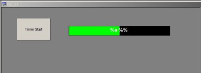

Hallo Miteinander,
Mit Codesys 3.5/SP14 kann man ja eine einfache Visualisierung aufbauen. Das Ganze funktioniert in meinem Testprogramm. Bevor ich die Visualisierung in meine Anlagenprogrammierung einbinde habe ich noch folgende Fragen:
1. In den Programm-Netzwerken kann man ja einen „Statischen Text“ als Überschrift eintragen. Ich finde aber bei der Visualisierung keine Möglichkeit solche Texte einzufügen um eine bessere Zuordnung einzelner visualisierten Anlagen zu erreichen. Bei mehr als 20 Anlagen verliert man da schnell die Übersicht. Gibt es eine Lösung dafür.
Ergänzung 10.4.19: erledigt Ein Texteintrag ist möglich.
2. Wenn ich einen Taster platziere und den zugehörigen Variablenamen in den Eigenschaften eintrage, funktioniert der natürlich sobald ich diesen in der VISU teste. Leider finde ich keine Möglichkeit dass der in der Variablen jeweils enthaltene Kommentar in der VISU, als Eintrag verwendet werden kann. Man kann zwar Texte in den Eigenschaften von Tooltip eintragen, die werden aber nur angezeigt, wenn man über den Taster streicht. Weiß jemand eine Lösung dafür?
3. Ich möchte gerne Fortschrittsbalken in der VISU haben, um die aktuelle Verzögerungszeit anzuzeigen. Die ET-Variable habe ich am Baustein angelegt. Leider habe ich keine Idee, wie ich das Umsetze. Wenn ich die ET-Variable des Zeitgliedes in den Eigenschaften des Fortschrittbalkens eintrage, funktioniert das nicht. Dasselbe, wenn ich nur die Zeitgliedvariable eintrage. Vielleicht weiss jemand eine Lösung dafür?
Ergänzung 10.4.19: Das liegt wohl am Datentyp. Der Fortschrittsbalken benötigt eine Nummerische Zahl. Die Zeit hat aber den Datentyp Time.

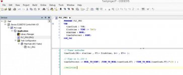

geht auch einfacher...
var
timeflush : TON;
flushtime : TIME := T#6S;
startime : BOOL;
timeInPercent : DINT;
end_var
// Timer aufrufen
timeflush(IN:= startime , PT:= flushtime, Q=> , ET=> );
// Time in 0..100 %
timeInPercent := REAL_TO_DINT( (TIME_TO_REAL(timeflush.ET) / TIME_TO_REAL(timeflush.PT))*100 ) ;
//wollvieh
@wollvieh,
Danke für deine Unterstützung. Aber irgendwie bin ich zu doof, das Programm umzusetzen. Irgendwie schaffe ich es nicht die beiden Programmcodes zu erstellen. Ich habe halt in Sachen Programmierung "Null-Ahnung". Die FUP-Programmierung meines Projektes selbst ist für mich kein Problem und klappt auch in der Simulation fehlerfrei. Auch das erstellen einfacher VISU-Dateien stellt kein Problem dar. Ich werde wohl auf die Einbindung meiner Zeitglieder in die VISU verzichten müssen.
Gruß Michael
In FUP könntest du das so machen.
Vielleicht noch die 0 und 100 tauschen. Ich hoffe ich habe das richtig verstanden was du vorhast.
