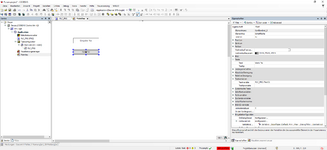

ich habe da eine kleine Unklarheit/ ein kleines Problem:
Ich sitze an einem Fernstudium zum SPS-Programmieren und soll in Codesys eine Visualisierung erstellen.
In der Aufgabe steht klar drin "Löschen Sie die Target und Webvisu, damit die Simulation im Arbeitsblatt läuft".
Soweit so gut, jedoch kann ich bei keinem einzigen Element die Eingabekonfigurationen "OnMouseClick" etc konfigurieren, die Einträge gibt es einfach nicht.
Da ich beruflich nur mit TIA arbeite kenne ich keine Lifehacks o. ä. in Codesys.😶‍🌫️
- Codesys V3.5 SP 18
- In den Eigenschaften ist "Advanced" ausgewählt
- Alle Filter deaktiviert
- Simulation läuft auf der SoftPLC "Codesys Control Win V3 x64 - Systray
Ich würde mich über jegliche Infos oder Gedankenanstöße freuen.
(Im Bild habe ich eine Schaltfläche als Test, da das ja sogar explizit ein Eingabeelement ist)

Ja, das ist ein Eingabeelement, eins das, wie der Name es eigentlich vermuten lassen sollte, etwas schaltet, also beispielsweise eine boolesche Variable setzt und dafür sind alle benötigten Ereignisse vorhanden.
Füge mal ein Rechteck zur Visu hinzu, dann klappt es auch mit der Eingabe.

Okay tatsächlich ist das ohne Webvisu oder Targetvisu nicht möglich. Die Eingabekonfigurationen verschwinden, sobald man beide löscht. Ich denke das hat schon seinen Sinn.
Das kann ich so nicht bestätigen.
Habe gerade mal schnell ein Projekt erstellt und eine Visu hinzugefügt. Nach dem Hinzufügen der Visu habe ich die Einträge für Target-Visu und Web-Visu entfernt. Dann ein Programm erstellt und anschließend in der Visu ein Rechteck hinzugefügt und da sind alle notwendigen Ereignisse vorhanden.

Aber wieso ist es bei mir dann nicht möglich? Hast du da noch eine andere Idee? Ich meine, sollte für meine Aufgabe keinen Punktabzug bekommen, da der Schwerpunkt wo anders liegt aber ein wenig Kopfzerbrechen habe ich dann schon.

SP18 Patch 2 - keine Möglichkeit auf die Eingaben zuzugreifen, spannend

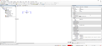

Hm, habe gerade die 3.5.18.6(0) installiert und auch da erscheinen alle Ereignisse nach dem Löschen von Target-Visu und Web-Visu.
Versuch mal den Haken bei Advanced zu entfernen und wieder zu aktivieren, weil ohne Advanced sieht es bei mir in etwas so aus wie bei Dir.
Nachtrag: Ich habe nach dem Löschen aber keine neue Visu Seite hinzugefügt, sondern mit der vorhandenen ds getestet.
Ja schau mal ich habe dir das mal als Vergleich aufgenommen.
Ein Screenshot ist ohne Web Visu, der andere Mit. Sonst gibt es keinen Unterschied.

OK, jetzt gehen mir die Ideen aus.
Ich habe gerade mal noch ein paar Versuche mit meiner 3.5.18.6 Installation gemacht, konnte Dein Problem aber nicht nachstellen.
Welches Patch hast Du denn von der SP18 installiert, vielleicht solltest Du auf Patch 6 gehen.
Das Einzige was mir jetzt noch einfällt wäre die Einstellung des Visualisierungsstils, versuch da mal mit zu spielen.
