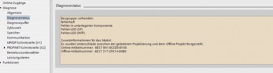

ich habe folgendes Problem:
Ein Projekt welches auf der Maschine fehlerfrei läuft geht in PLC Sim nach ca. 5 sek – 1 min auf Systemfehler.
Da ich bisher noch nicht viel mit PLC Sim gearbeitet habe tue ich mich mit der Fehlersuche aktuell etwas und schwer wäre für eure Hilfe sehr dankbar.
Erst einmal die Informationen zum System:
Programmierumgebung:
TIA V14 Updt 1 (Step 7 Prof, WinCC Adv)
Simulation:
PLC Sim V5.4 SP 7
Projekt:
CPU: 317F-2-PN/DP (Enthält Safty + "Normales" Programm)
Panel: IPC477D 19“
Profibus: Wird nicht verwendet
Profinet: 25 Teilnehmer (Businseln, ET200, FU’s,..)
Wenn ich mit derselben SW ein kleines Projekt erstelle (ohne Safety CPU und ohne Ethernet) und diese Simuliere klappt alles fehlerfrei.;)

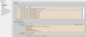

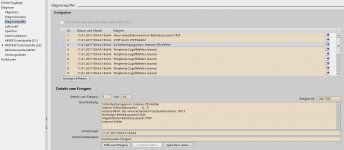

Also habe ich versucht die Diagnose der CPU auszuwerten (siehe Bilder).
Der Instanz DB 8013 aus dem Diganosepuffer ist ein selbst erstellter Instanz DB des FB4004(F_CTRL_1) welcher wohl die Zykluszeit des Safetyprogramms überwacht(?!)
Diese habe ich aber, wie in einem anderen Thread gelesen, zum Test mit PLCSIM in der Ablaufgruppe schon auf Max gestellt (1010ms).

Hallo
Stell mal im Simulator ein. Zykluszeit wie runtergeladen. Dann hängt sich zumindest das Tia nicht auf.
Vielen Dank für deine Antwort.
Möglicherweise steh' ich auf dem Schlauch aber ich kann die Einstellung nirgends finden.
Meinst du vielleicht folgende Einstellung in PLCSIM?
"Ausführen -> Zykluszeitüberwachung... -> Zykluszeitüberwachung aktivieren"
Die hab ich sowohl aktiviert wie auch deaktiviert getestet. Ich bekomme aber leider immer noch den selben Fehler. :icon_cry:
