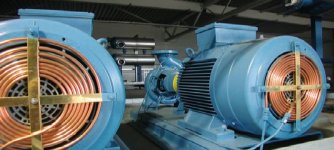

OT:
Das ist ja eine "heiße" nachgerüstete Kühlung da an den Motoren. Vor allem bei Pumpen die überhaupt nicht angeschlossen sind.
Da müsste man auch mal nachrechnen, ob die Verringerung des Luftdurchlasses durch das Rohrgeschlängel durch die niedrigere Temperatur überhaupt ausgeglichen wird. Erinnert mich an das was bei meinem ehemaligen Chef im Elektromaschinenbau so "gezimmert" wurde.
