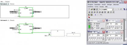

Hi Chrisch,
die Frage ist immernoch wie genau du das zeitlich haben musst und wie aktuell deine Anzeige sein muss.
Man könnte das ausprogrammieren bis zum Exitus...
Wenn es bei der Erfassung und Anzeige auf 10ms nicht drauf ankommt dann könnte in FUP eine mögliche Lösung so aussehen wie im Anhang.
Der M10.5 ist hierbei vom Taktmerkerbyte.
Toki

@Toki0604: Ich finde das ist keine saubere Lösung, da die Lampe jetzt Frequenzabhängig mal schnell oder mal langsam blinkt. Sie muss aber immer konstant blinken, sagen wir in einem Takt von 10Hz. Und genau da komme ich nicht weiter. Ich hoffe ihr erkennt jetzt mein Problem.

Hi Chrisch,
ich hatte in der Variante überhaupt kein blinken drin :confused:
Der Taktmerker M10.5 sollte mir nur einen Takt simulieren.
Habe es jetzt nochmal deinen Anforderungen angepasst und wenn ich dich richtig verstanden habe, dann funktioniert das auf meinem Simulator ganz gut.
Toki
