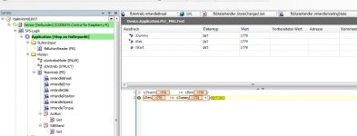

Ich hab das mal hier illustriert, wie ich das in ST/Codesys programmiere.
und so stellt es sich im Debugger dar, man sieht einmal initialisiert und dann in jedem FB Aufruf einmal geschrieben.

Dass ich in dem Beispiel in der ersten Programmzeile iStart := iRet; schreibe, ist natürlich nicht das Gelbe vom Ei. Diese Zeile macht nur mit dem 3.Screenshot einen Sinn. Ich wollte zeigen, dass bei Erreichen des Breakpoint in der letzten Zeile der FB bei Eintritt diesen Startwert in iRet hatte. Sonst hätte ich jeweils single Step Screenshots machen müssen. In Production Code sollte die angemerkte erste Zeile natürlich nicht vorkommen.
