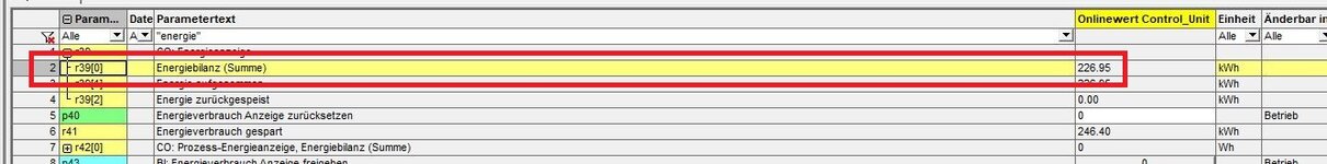

wir betreiben mehrere G120C an einer S7-319 im Profinet. Das Auslesen verschiedener Parameter wie z.b. aktueller Strom oder Spannung funktioniert einwandfrei. Ich würde allerdings gern den Parameter r39[0] (Energiebilanz - Summe) über Profinet auslesen. Ich habe den FU´s eine freies Telegramm gegeben und versuche nun dort den Parameter in ein Doppelwort zu schreiben. Allerdings geht schon beim Beobachten in STARTER etwas schief. Wenn der Energiezähler 0 ist wird im Telegramm auch eine 0 übermittelt. Sobald der Wert größer 0 ist bekomme ich egal welcher Wert es auch ist immer die gleiche Zahl (dec. 2147483520) im Telegramm dargestellt. Kann mir jemand sagen wo da mein Denkfehler liegt?
Im Anhang habe ich Screenshots aus STARTER
1x Energiebilanz in der Expertenliste (226.95 kWh)
1x Ausgabe im Feldbus

Vielen Dank für die Antwort. Ich habe mich leider nicht ganz klar ausgedrückt. Die Programmierung ist noch in Step7 Classic. Mein Problem ist aber nicht das Wort bzw. Doppelkwort zu lesen. Sondern der Wert des Doppelwortes. Wenn ich den Energieverbrauchszähler zurücksetze dann steht im Doppelwort eine NULL. Das ist ja auch korrekt. Sobald der Energieverbrauch größer als NULL ist steht im Doppelwort immer der Gleiche Wert ( Dec. 2147483520 ) egal wieviel Energieverbrauch im Pararameter r39 steht. Ich vermute also, dass ich ein Problem mit der Zuweisung des Wertes in STARTER habe. Ich komme aber nicht dahinter wo der Fehler liegt.
Im Anhang habe ich 2 FU's mit unterschiedlichem Energieverbrauch und die dazugehörige Anzeige im Feldbus. Bei beiden steht im Feldbus die oben gennante Zahl, obwohl die tatsächlichen Energieverbräuche unterschiedlich sind.

Weil es keinen Bezugsparameter "Energie" gibt - es ist ein float Wert.
Darum der r42, der nachträglich in der Firmware dazu kam, wobei 1Wh je nach Anwendung auch schon grob ist.

Bei den Bezugsparametern p2000ff gibt es keine "Bezugsenergie". Wenn diese 1.0 kWh wäre, dann könnte man nicht mehr als 2.0kWh im zykl Telegramm übertragen.
Der r42 läuft bei uns bis 32xxx Wh, dann fängt er wieder von vorn an. Das ist sicher für bestimmte Anwendungen interessant. Wir benötigen allerdings den Jahres - Energieverbrauch der steht in kWh in r39[0] ich habe es allerdings nicht geschafft diesen im zyklischen Datensatz wo auch das Zustandswort übertragen wird zu übertragen. Wie bereits oben geschrieben wenn der Verbrauch 0 ist steht eine 0 drin, wenn der Verbrauch größer als 0 ist steht egal wie groß der Wert ist immer Dec. 2147483520 in diesem Datenpunkt.
