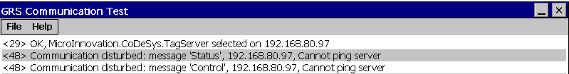

Die Visualisierung startet nach Anlagenstart ganz normal, worauf der Kommunikationsfehler in der Visu angezeigt wird
Nach dem druck des CTRL-Buttons und dem Start des "GRS Comunication Test" tools wird folgendes angezeigt (die angezeigte IP ist die ehemalige des XCs):

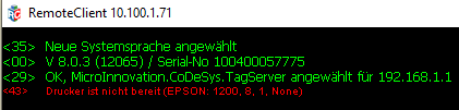

Wenn ich nun GRSW3 (die Visu) erneut starte bekomme ich folgende Statusinformationen (für den Screenshot auf dem XC gestartet daher andere IP, hier wurde nie eine Visu genutzt):
Somit konnte ich für mich bis jetzt nur herrausfinden, dass es sich hierbei um eine Galileo Visualisierung handelt, mit der ich leider noch nie etwas zutun hatte.

Ich hatte es so verstanden, dass die IP der SPS sich geändert hat und nun Galileo die SPS nicht mehr findet, weil Galileo die neue SPS IP nicht bekannt ist.
Ggf. läßt sich die Verbindung doch noch im Nachhinein ändern, wenn man sich mit dem Display über FTP verbindet und unter /InternalStorage/appl/Comm.ini den String1 auf die gewünschte IP ändert. Dort werden wohl die Verbindungs Profile gespeichert. Ob das dann bei einem Neustart übernommen wird weiß ich nicht, weil ich nie das Problem hatte.
nö, das display hat die ip 192.168.1.1!
Die sps 192.168.80.97!
die sollten schon im gleichen bereich sein,oder irre ich mich?
ich würde den reset knopf drücken und am Panel die ip ändern und dann schauen was passiert.

@Testare die IP-Adressen der Geräte hatte ich bereits vor diesem Thread angepast was auch nicht das Problem war, lediglich ging es um die möglichkeit ob man Galileo ohne das Projekt die neue Steuerungs-IP beibringen kann -> nein, kann man nicht außer man hat das Projekt oder es so Programmiert.
Die 192.168.1.1 ist lediglich die IP die für die Galileo-Visu auf der SPS selber konfiguriert war (was garkein sinn machte) wird dort aber eh nicht genutzt und wurde auch nicht geändert.
