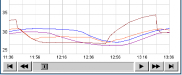

Um diesem Problem Herr zu werden hab ich einen geregelten Pufferspeicher. Damit erreiche ich trotz total überdimensioniertem Kessel Brennerlaufzeiten von derzeit 30...80 Minuten mit anschließendem Brennerstillstand für 20...50 Minuten.

Im Prinzip regele ich den Kesselrücklauf immer auf minimalen Modulationsgrad des Brenners (Minimumregelung).
Die Brennermodulation frage ich über die Drehzahl des Saugzuggebläses ab.
Schneller Screen von der Visu:
Legende:
x-Achse 10min Raster, Anlage im durchgeheizten Zustand, nur FB-HK in Betrieb.
blau: Speicher mitte
violett: Speicher (nicht ganz) unten
orange: geregelter Kesselrücklauf
rot: Heizkreisrücklauf
Kesselrücklauf-Solltemperatur wird bei jedem Brennerstart neu berechnet auf Basis der letzten Laufzeiten und Systemtemperaturen.
Es ist ein Zyklus Speicherentladung nach Brennerstop zu sehen mit anschließendem Brennerstart und Speicherladung. Für den Ladezyklus war die berechnete Temperatur im Augenblick niedriger als erreichbar. Bei höherer Heizlast ist ein ausgeregelter Zustand der Heizkreisrücklauftemperatur zu sehen, der ca. 10...30Minuten anhält (orange ausgeregelt zwischen blau und rot). Hier im schnellen Beispiel nur für ca. 3 Minuten zu sehen.
Die Schaltung des Brenners überlasse ich der Viessmann-Kesselsteuerung aber ich sperre nach Brennschluss den Brenner für ~ 10 Minuten.
