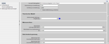

Habe die Konfiguration mal auf berechnet gesetzt, leider ohne Erfolg.Abgesehen davon, dass ich hier im ersten Schritt auf den Drehgeber verzichten würde ... bis der Motor generell tut.

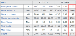

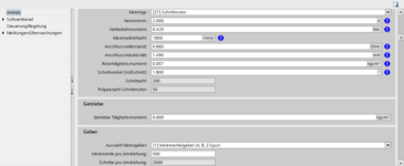

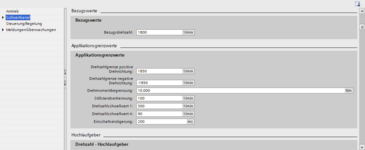

Die Werte habe ich auch schon bemerkt und mich über sie gewundert. Leider weiß ich nicht genau, was diese Werte bewirken und hatte aus Angst etwas kaputt zu machen mich nicht getraut dort den Wert zu ändern. Rein von der Bezeichnung würde ich sagen, dass, obwohl an anderer Stelle 2A eingetragen ist, der Motor mit maximal 10mA betrieben und gebremst wird und das dürfte definitiv zu wenig sein. Was sollte da eingetragen werden, auch die 2A?P.S. Vermutlich ist außerdem dein Lauf- bzw. Stoppstrom gravierend zu klein ...
