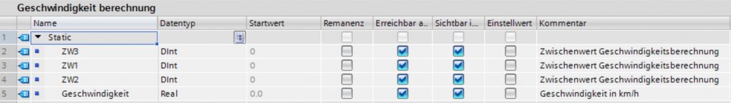

Guten Abend,
ich habe die Suche bemüht, jedoch komm ich nicht wirklich zurecht.
Daher frag ich hier nocheinmal
Ich habe eine 1214 CPU und einen Drehgeber angeschlossen.
A Spur an 0.0 und B Spur an 0.. Auch den HSC_1 eingerichtet "Zählen", klappt auch alles Wunderbar.
Jetzt würde ich gerne über diesen Drehgeber auch die aktuelle Geschwindigkeit ermitteln und an meinem KTP anzeigen.
Da ich ja keinen 2ten HSC mit dem gleichen Eingang Füttern kann und einfach auf "Frequenz" Messung umstellen kann, muss ich einen Umweg gehen.
Mein Sensor hat eine auflösung von 1024 Impulsen,
Antriebsrad Duchmesser von 800mm, macht einen Umfang von Rund 2,5m ( 0.8x 3,14)
Ein Impuls entspricht dann also ca 2,4mm.
Ich will jetzt
- mit der Positive Flanke von einem 1Hz Takt, den aktuellen Drehgeber in einen Zwischenspeicher 1 schieben
- mit der negativen Flanke von dem 1Hz Takt, den aktuellen Drehgeber in einen Zwischenspeicher 2 schieben.
Zwischenspeicher 1 vom zwischenspeicher 2 abziehen und in Zwischenspeicher 3 Schieben.
Das ganze entsprechend verrechnen, dann kenn ich ja die Strecke die in einer Sekunde zurück gelegt wird.
Umgerechnet, fertig.
Nun hab ich aber das Problem das z.B. der Zwischenspeicher 1 neu gefüttert wird und bis der zweite neu gefüttert wird, der Wert natürlich nicht stimmt.
Wie bekomm ich das hin, dass immer nur ein neuer Geschwidigkeits Wert geschrieben wird wenn die Erfassung von Wert 1 und 2 und das Rechnen abgeschlossen ist?
Versteht ihr mein Problem und habt vll einen Ansatz?

Leute, ich verstehe nicht, warum Ihr da was bei positiven und negativen Flanken macht.
Auf einer Flanke auswerten reicht völlig aus, Ihr müsst nur die Reihenfolge beachten.
IF (#FL_POS_1Hz) THEN
  #Zs1 := #Istwert;
  #Geschwindigkeit := (#Zs1 - #Zs2);
  #Zs2 := #Zs1;
END_IF;
Erich
@michi*
Da sind gleich mehrere Fehler drin.
z. B. darfst Du für Variablen, die im nächsten Zyklus den Wert des letzten Zyklus haben sollen, keine Temp-Variablen verwenden.
Außerdem hast du bei Verwendung eines 2-Hz Taktes und Auswertung auf beiden Flanken eine Messzeit von 0,25 Sekunden, war das beabsichtigt?
Vorschlag: Setz meine fünf Zeilen in FUP um, dann klappts.
Bloß hat's der TE nicht verstanden, wie Du an seinem FUP-Beispiel siehst.
Aber ich arbeite dran :)
Vielen Dank für euren Input.
Mit den 2Hz, da hab ich irgedwie gepennt.
Mit den Variablen Temp, hab ichs geändert.
Hab jetzt den Code vom Erich benutzt aber
#Zs2 := #Zs1;
umgedreht, glaub ich.
Es fuktioniert jetzt jedenfalls,
Vielen Dank
#Zs2 := #Zs1;
Nö, das stimmt schon so, und Du hast es ja auch so programmiert.
Schön, noch eine Bemerkung:
Statisch muss #Zs2 sein, weil hier die alte Position für den nächsten Zyklus gespeichert wird, bei den andern Variablen sollte es egal sein.
Erich
