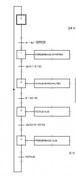

Hallo Zusammen, leider konnte ich durch das Forum mein Problem nicht lösen.
Ich habe eine Schaltung gebaut und es funktioniert soweit auch wie es will. Nun kommt die Hauptproblematik mit dem Notausschalter. in meiner aufgabenstellung muss ein förderband laufen und eine Mühe angehen. Die zylinder die in der endstellung sind heissen das förderband ist an und die Mühle auch. Also alle zylinder sind ausgefahren sind heissen eingeschaltet ein oder ein endtaster ist betätigt. Zudem muss ich mit dem S3 schalter simulieren das die waage voll ist bzw der wagen. Dies wird ebenso mit der entstellung dargestellt.
Wie kann man nun den notaus so verbauen bzw wie muss es ins grafcet damit wenn ich den notausdrücke die ganzen zylinder in ihre anfangstellung zurück gehen beim förderband und bei der Mühle.???
Ich füge bei mein Grafcet
Versteht jemand mein problem?
