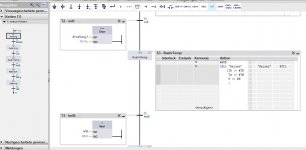

ich absolviere gerade eine SPS Weiterbildung über eine Fernschule und habe nun ein Problem bei einer Aufgabe bei der ich einfach keine Lösung finde, eventuell kann mir jemand bei diesen Problem helfen oder den richtigen Denkanstoß geben.
Folgendes Problem:
In der Aufgabe geht es darum eine Ablaufsteuerung zu programmieren und Später zu Visualisieren, es werden in einen Reaktor zwei Flüssigkeiten mit zwei Pumpen dosiert, dannach erhitzt und gerührt und nach einer Wartezeit abgelassen. Das habe ich soweit alles erledigt, nur ist in meinen Programm das Problem das nach der Aktion Heizen (als FC geschrieben, welches das Heizventil öffnet) soll nach erreichen der Solltemperatur das Heizventil (H) wieder schließen, das passiert bei mir aber nicht sondern das Programm läuft mit offenen Heizventil weiter.
Anbei ein Bild des aktuellen Progamms.
Vielen Dank im Vorraus
Grüße Matthias
Ich würde den FC nicht im Graph aufrufen.
Nur Variablen manipulieren und dem FC übergeben.
Dein Problem ist wsl. das H nur beschrieben wird wenn der FC aufgerufen wird.
Hat H zum Zeitpunkt des Letzten Aufrufes des FC den Wert True dan bleibt H True bis die Variable wieder beschrieben wird.

Soweit ich das sehe schaltest du das Ventil nicht ab.
Du musst daran denken wie das Programm funktioniert. Auch wenn in dem Schritt S3 das Ventil geschlossen werden würde, bleibt es offen.
Du arbeitest den Schritt S3 ab.
Danach wird die Bedingung T3 geprüft und danach in S4 gesprungen (wenn Bedingung erfüllt). Somit wird das Ventil nicht mehr abgeschalten, weil du nicht mehr in S3 springst.
So sollte es funktionieren:
Du öffnest das Ventil bis die Temp erreicht ist. Das ist dein Schritt S3.
Wenn die Temp erreicht ist, schaltest du in den nächsten Schritt (T3). In diesem Schritt (S4) wird sofort das Ventil geschlossen.
Dann kannst du eine weitere Bedingung einfügen (z.B. eine kurze Zeitverzögerung, damit das Ventil sicher geschlossen ist oder eine Abfrage von einem Endschalter,...).
Danach springst du in den nächsten Schritt (Reaktion).
Oder S4 ist deine Reaktion, dann wird aber bei jedem Durchlauf das Ventil "geschlossen".
MfG Hannes
Vielen Dank,
ich habe jetzt im Schritt(S4) Programmiert das dass Heizventil ausgeschaltet wird, so funktioniert es ganz gut.
Mein fehler war wohl das ich bisher immer Versucht habe in der Transition"heiß" das Ventil wieder zu schließen, was scheinbar nicht möglich ist.
Grüße Matthias
