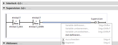

Ich baue gerade den Graph export in meine Toolbox,
da seh ich folgendes im XML:
<Step Number="1" Init="true" Name="BasicPosition" MaximumStepTime="T#10S" WarningTime="T#7S">
Weiß jemand wo man die MaximumStepTime und WarningTime des schritts im TIA einstellt? Ich finde das nicht...
Ich nutze diese Funktionen im Graph nicht, aber sind das nicht die die beim Anklicken des Schritts rechts beim Beobachten im Inspektor eingestellt werden können?
Das bei der Supervision ist glaub nicht das gleiche, oder?
Vielleicht doch, wie geschrieben, nutze ich nie.

Kann Ihn nicht beobachten, hab keine steuerung auf der das gerade läuft....
Mir geht es nur um den export. Aber die Werte sind schon die richtigen, landen dann im export hier:
  <Steps>
        <StepName>
Die Werte sind dann im Interface als Startwert gespeichert....
Denke morgen bekomm ich den export fertig.
