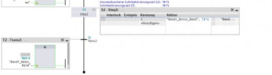

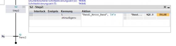

Ich programmiere mit GRAPH und dort gibt es bei einem Schritt die Kennung L (Setzen für limitierte Zeitdauer).
Diese Kennung würde ich gerne verwenden.
Aus einer Doku habe ich noch folgendes: Der Operand wird auch dann zurückgesetzt, wenn die Schrittaktivierungszeit kleiner als x Sekunden ist.
Was benötige ich denn in meinem Schritt noch, um z. B. meinen Motor für 7 Sekunden zu setzen
In diesem Fall überspringt er mir einfach den Schritt:

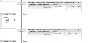

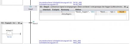

Gelöst habe ich es bisher so (statt S und R hätte ich auch N nehmen können):
Edit:
So funktioniert es, dass der "Tagger" sich nach 5 Sekunden selbst zurücksetzt und der Schritt nach 10 Sekunden in den nächsten springt.
Sinn macht das aber nicht sehr viel, da ich dafür einfach N (Setzen solange Schritt aktiv ist) verwenden könnte.
Gibt es eine Lösung ohne Timer in einer Transition?
Danke für eure Hilfe!
