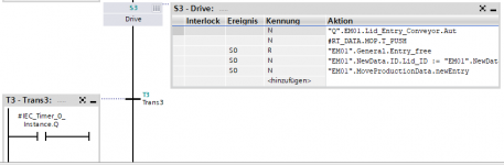

ich habe eine Graph Schrittkette im TAP-Modus. Wenn sie Transition erfüllt ist und bei T_PUSH ein 1er ist springt er weiter, passt so wunderbar.
Jetzt habe ich ein Problem in Schritten wo er trotzdem automatisch weiterspringen soll, normalerweise funktioniert die Aktionen N #RT_DATA.MOP.T_PUSH

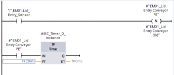

Allerdings bei Flankenauswertungen die nur einen Zyklus anstehen funktioniert es nicht. Dort muss ich zuerst einen Impuls erzeugen der zb. 20ms dauert dann funktioniert es erst.
Jetzt möchte ich nicht bei jeder Flankenauswertung einen Impuls erzeugen, gibt es da keine andere Möglichkeit?
Notwendig ist das automatisch weiterschalten wenn zB. ein Teil am Förderband einen Sensor erreicht und dort stehen bleiben muss um die Position zu gewährleisten.
