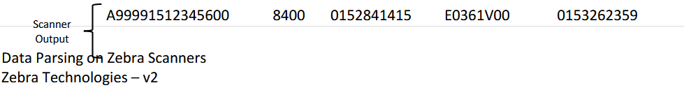

Danke für die Tipps, ich habe gerade bei Zebra was vielversprechendes gefunden
Zebra: Data Parsing on Zebra Scanners
Ich habe es mal überflogen, vermutlich kann ich es nicht so machen wie ich mir gedacht habe aber auf eine andere Art.
Die Software ist recht interessant.
z.B. wird kann man ein komplettes Label mit einem Handscanner scannen
In die Einzelteile zerlegen
und dann je nach Wunsch per USB-Sendkey an das/die Eingabefelder senden inkl. Zusatz-Tastendrücken
