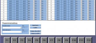

Ziel ist es, Daten über einen gewöhnlichen PC mit WinCCFlex Runtime auf einer Eingabemaske
einzugeben und die Parameter über "Daten an SPS übertragen" an den entsprechenden DB zu übergeben.

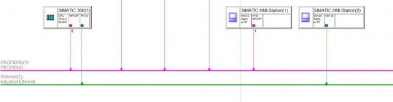

In dem Step7 Projekt habe ich die Station einfach über "Neues Objekt Einfügen-->SIMATIC HMI Station-->PC-->WinCC flexible Runtime" eingefügt

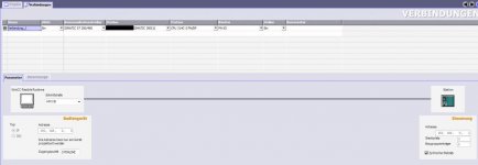

In WinCC wurde die Verbindung Praktisch schon automatisch eingerichtet. Ich habe die IP des PC´s auch auf 192.168.0.5 geändert
In der Hardwarekonfiguration habe ich die Verbindung folgendermaßen eingerichtet:
(<- Sollte hier genau wie bei MPI/DP ein angehängtes Kabel zu sehen sein??? Momentan ist das nicht der Fall!!!???)
Die Schnittstelleneinstellung habe ich einfach auf die Ethernet Karte gesetzt: http://www.urban-gfx.de/Arbeit/6.png
Die CPU erreiche ich auch über Ethernet Teilnehmer bearbeiten: http://www.urban-gfx.de/Arbeit/7.png
Aber unter erreichbare Teinehmer bekomme ich keinen Kontakt zur CPU um mir die Bausteine anzusehen, geschweigeden in WinCC die Runtime zu starten, damit diese die Daten überträgt!!!
http://www.urban-gfx.de/Arbeit/8.png
