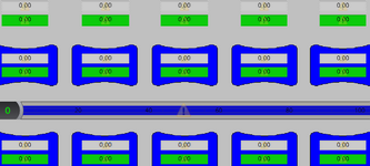

da ich meine PLC Variablen nicht nur über die PC Runtime simulieren möchte, sondern auch auf einem physischen Panel, habe ich mir PLCSIM Advanced heruntergeladen. Wenn ich in die CPU auf "Online" bringen will, scheint das auch einwandfrei zu funktionieren.
In der Visu zeigt es mir dann aber z.B. in den EA Feldern an, dass keine Verbindung zur CPU besteht (also das gelbe Rufzeichen in den Feldern).
Mit PLCSIM als PG/PC Schnittstelle hat es wenigstens noch über die PC RT funktioniert, die PLC Variablen über die Visu zu simulieren. Sobald ich den Virtuellen Ethernet Adapter auswähle funktioniert es auch in der PC RT nicht einmal mehr.
Edit: Ich bin noch draufgekommen, dass die PC RT Simulation nur dann fehlerfrei funktioniert, wenn ich die CPU 1511 mit der Version 1.8 verwende. Sobald ich auf eine V2.9 oder höher wechsle, funktioniert die Simu der Variablen in der PC RT auch nicht mehr. Das Problem ist, für PLCSIM Advanced benötige ich eine V2.9 oder höher was ich weiß...
Muss ich noch irgendetwas beachten?
Danke im Voraus
