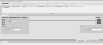

ich nutze TIA V19 habe eine S7-1212 CPU (zum Testen wird später eien S7-1215) und hatte ein TP1200 Comfort, dieses wurde nun auf IPC PX-39A (6AV7242-5BE82-3AB0 mit Win 11 IoT Enterprise LTSC 64-Nit) mit RT Advanced V17, wegen PM-Quality, ersetzt. HMI Projekt kann ich auf IPC übertragen, aber die RT hat keine Verbindung zur SPS. Was muss ich beim IPS noch einstellen bzw. in TIA? Hatte diese Konstellation mit einem normalen Panel PC von Christ und RT Advanced, das hat auf Anhieb funktioniert.
Ich habe 4 Netzwerkschnittstellen, habe die 1. genommen für die SPS Kommunikation. Es ist alles mit Vollzugriff angelegt, ohne PW. Uhrzeit stimmen auch.
Was ist PC-Station? Das hatte ich auch Versucht mal einzustellen (PC-Station V1.0 S7-TRM installiert) Dann musste ich bei der NW Schnittstelle unter Schnittstelle verwenden PC Station auswählen. Ging aber auch nicht.
Habe noch nie mit IPC gearbeitet. Immer nur mit Fremd Hersteller Panel-PCs.
