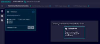

Fehler beim einschalten: PLCSIM Instanz 1 hat einen unerwarteten Fehler.
TIA V20.4
PLCSIM V20
Windows 10 22H2
Habe schon einiges gelesen über die Fehler, aber ich bekomme sie nicht zum laufen.
Die IP der CPU auf ........2, auch ohne Erfolg.
Zuerst die PLCSIM starten, oder die PLC in die Simu laden, immer der gleiche Fehler.
PLCSIM Erreichbare Teilnehmer aktualisieren, ohne Erfolg.
Hat jemand eine Idee, woran es liegen könnte?

Hab letztens PLCSIM(adv) auch nicht zum laufen gekrigt.
Geht bei mir nur, wenn TIA und PLCSIM(adv) auf verschiedenen Rechnern laufen. Also bei mir TIA in der VM und PLCSIM(adv) auf dem Host 🤷
Hast Du das Upd1 von PLCSIM mal probiert?
Oder das Upd5 von TIA V20?
Es gibt auch Upd2 von PLCSIM. Aber bei installieren von Upd5, 3 x Feler, auch auf einem zweiten Rechner.
Dann scheint dein Problem irgendwo anders zu liegen. Eventuell Mal TIA oder PLC Sim neu installieren?
Ich habe mir sagen lassen, dass in V20 PLCSim innerhalb einer VM generell Probleme macht. Habe das aber selber noch nicht getestet.
Bei mir ist es so, dass PLCSIM(adv) auf dem eigenen OS nicht anpingbar ist, auch auf dem Host selber nicht. Irgendwie geht das Ding direkt auf die Netzwerkkarte los?
Von aussen ists sichtbar und läuft super.
D.h. innerhalb der selben VM konnte ichs nicht laden, weil TIA keine CPU nicht gefunden hat🙈
