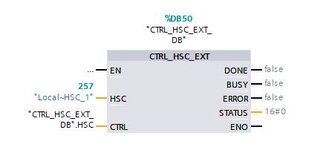

habe schon alle Beiträge gelesen, die ich gefunden habe, aber den "DataExample1" finde ich absolut nicht, oder wie ich den erzeugen kann.
Auch der Siemens Beitrag, hat mir nicht geholfen, da der Schritt nicht beschrieben ist.
In den Technologieobjekten Motion Control, PID Control, Simatic Ident, Simatics Technology ist er nicht.
Wenn ich ihn hinzufügen will, kommt die Meldung "Ein Technologieobjekt existiert bereits"
Könnte Ihr mir das bitte erklären, wo ich diesen finde?
Den CTRL_HSC_EXT habe ich schon eingefügt.
