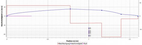

Ich hab den Auftrag bekommen eine Anlage mit einem Linearmotor neu zu programmieren. Es soll mit TwinCat 3 gemacht werden.
Das Problem das ich dabei habe:
Geschwindigkeit, Beschleunigung und Verzögerung muß in der Visualisierung mit Punkten als Fahrprofil definiert werden.
Man braucht mind. 3 Punkte für ein Fahrprofil und kann sie beliebig verschieben.
Aus dem Fahrprofil wird eine .csv Datei erstellt, die vom Regler eingelesen wird der das Profil dann nachfährt.
In welcher Programmiersprache kann ich sowas am einfachsten realisieren? Mit einer simplen HMI ist das nicht wohl zu machen...
Eine CSV Datei kannst du auch relativ einfach mit einer PC Visu wie WinCC flex erzeugen. Aber wenn du solche Graphen haben willst, wo du die Werte als Drag and Drop eingeben kannst, könnte das ein bisschen komplizierter werden.
Wenn das aber nicht sein muss, reicht auch WinnCC flexible. Dort die drei Werte als Variablen eingeben, dann daraus eine CSV Datei zu erzeugen.

Was ist denn mit der Visual Studio-Programmierumgebung von TC3 ? Da drin kannst du doch scripten wie ein Weltmeister. Deinen Wunsch müßte dann doch die TC3-interne Visu auch noch befriedigen können ...
@Larry Laffer
Ich hab mit TC3 noch nicht so viel gemacht und ich werd mir anschauen obs möglich ist sowas als C++ Applikation in die TC3-interne Visu einzufügen.
