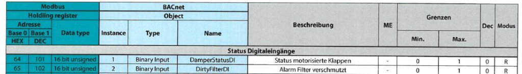

Hi erstmal danke für deine Antwort ich will eigentlich nicht die ganzen adressen lesen ich brauch nur 4 Werte aber die bereiche sind soweit
ich hoffe du kannst damit was anfangen
Gut, Du hast 3 Bereiche, ziemlich weit auseinander. Kann man an den Halteregistern der Klimageräte was ändern oder sind die fest? Wenn sie fest wären, dann hättest Du 3 Aufrufe pro Gerät, also 60 Stück. Und die müssten dann noch koordiniert werden.
Einfacher wäre es vielleicht wenn Du uns schreibst wo die Doku von den Geräten zu finden ist.
Ansonsten müsste MW200 den gleichen Wert einlesen wie "Ananas" bei den obigen Einstellungen.
Die Liste der Adressen im Handbuch ist ziemlich durcheinander. Sie wurde nicht nach den Adressen sondern Funktionen sortiert, war ein ganz Schlauer am Werk.
Du solltest versuchen ob von mir im ersten Beitrag die 2. Variante funktioniert und Du einen plausiblen Wert bekommst, evtl. mit Ananas vergleichen. Wenn dem so ist, dann wird Dir nichts anderes übrig bleiben als drei Aufrufe für die von Dir benötigten Daten zu erstellen.
