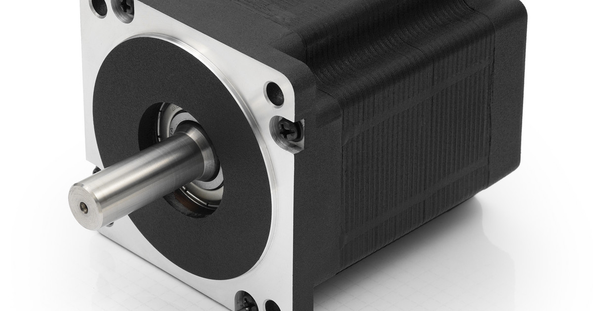

Motor + Controller:
Es handelt sich um einen
ST8918L6708-B – Stepper motor – NEMA 34
ST8918L6708-B - Stepper motor – NEMA 34 | Nanotec
Efficient motion control technology: brushless DC motors with integrated controller, stepper motors, BLDC motors, motor controllers / drives, linear actuators!
Ich denke dieser ist für die Bewegungsaufgabe ziemlich overpowered, aber er ist nunmal hier und war umsonst!
Der Motor hat ein Planentengetriebe vorgeschaltet:
GPLE80-2S-12-F87 – Precision planetary gearboxes
GPLE80-2S-12-F87 - Precision planetary… | Nanotec
Dieses ist ja bestimmt ganz hilfreich, da Ich ja möchte, dass die Trommel sich langsam dreht! Wobei der Schrittmotor das ja auch ohne könnte, nicht wahr?

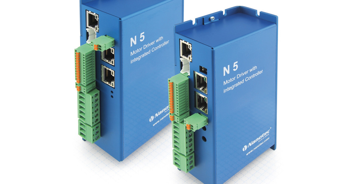

Als Controller war dabei:
Nanotech N5-1-2 – Motorsteuerung für CANopen
N5-1-2 - Motorsteuerung für CANopen | Nanotec
Unter „Downloads“ finden Sie das zur Auslieferungsfirmware passende technische Handbuch. Bei Verwendung des Plug & Drive Studio 2 beachten Sie bitte das neue Handbuch sowie das Dokument „Anleitung zum Firmware-Update auf die Version FIR-v2039“.
Meine Fragen:
So wie ich das verstehe, kann Ich diesen Controller mit meiner Bewegungsaufgabe vorprogrammieren per USB oder diesen CANopen Anschluss. Das bedeutet, Ich brauche dann nur noch ein Netzteil um Motor + programmierter Controller im Stand-Alone Modus, betreiben zu können???
Wie wähle Ich ein passendes Netzteil aus und wo bekomme ich sowas?
Laut Kurzanleitung des Controllers:
braucht das Teil 12-48 V bei Nennstrom 10 Aeff und Spitzenstrom 10 Aeff. Da Ich den Motor, wie Ich glaube, am absoluten Minimum seiner Leistungsfähigkeit einsetze, wird die benötigte Spannung und Stromstärke doch bestimmt gering bleiben.
Wie wähle Ich also ein passendes Netzteil aus???
Spielt für meinen Anwendungsfall diese Schrittmotor Open Loop, Schrittmotor Closed Loop Geschichte eine Rolle? Ich blicke da noch nicht wirklich durch.
Die Programmierung wird glaube Ich über die Software von Nanotec möglich sein, da werde Ich mich noch mit auseinander setzen müssen.
Ich hoffe die Naivität meiner Fragen wird den erfahrenen Motoransteurer hier ein wenig belustigen!
Freue mich auf euren Input,
Jonas
