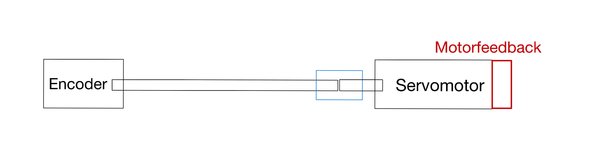

Hi Max,
erstmal Danke für deine Antwort, mein Plan war es eher mit dem Motorfeedback-System den anderen Encoder zu kontrollieren. Das Ganze soll eine Art Prüfaufbau werden um Encoder auf ihre Genauigkeit zu prüfen.
Wie in der Skizze unten zu sehen will ich die Genauigkeit von dem Encoder Links prüfen, und da wäre es natürlich schön für mich wenn ich das auf der selben Achse mit dem Motorfeedbacksystem regeln kann, alternativ dann doch umdenken und einen Encoder mit PROFINET wählen.
kontrolliert werden sollen verschiedene Daten Position, Geschwindigkeit, Genauigkeit....

Ich hab mal vor langen Jahren gelernt, dass wenn ich etwas Prüfen will das Messmittel ca. 10 genauer sein muss als der Prüfling.
Für die Prüfung der Positionsgenauigkeit von Encodern ist das Motorfeedbacksystem - aus meiner Sicht - nicht unbedingt geeignet.
Danke für dein Feedback, das selbe hab ich mit ca. Faktor 7 gelernt. Je genauer, desto besser aber die Genauigkeit um Faktor 7-10 würde den Kostenfaktor sprengen und ist bei diesem Aufbau auch nicht unbedingt notwendig.
