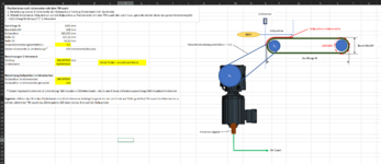

Ich möchte auf einem Förderband ein Brot auf eine Sollposition Positionieren.
Eckdaten:
SPS: 1515F
Programmierung im TIA V18
Der Inkremental Encoder ist am Motor
Die Position soll mit dem TM count erfasst werden hierzu wurde als Signalart Impuls A und als Messwert Periodendauer gewählt (siehe Bilder)
Zum Einsatz Kommt der Baustein bzw. das Technologie objekt von Siemens "High_Speed_counter". Die ausgabe schnittstelle "CountValue" liefert hierbei den aktuellen Zählwert.
Ich habe folgende frage ob die berechnung stimmt bzw. die Vorgehensweise (siehe Bild Excel berechnung).
1. Ich errechne mir 1 Inkrement ergibt sich aus-->Der Sollposition/ Umfang Förderband
2. Wieviel Inkremente notwendig sind um auf die Sollposition zu Positionieren Sprich was der TM count zählen muss
das ergibt sich aus-->(((Umfang/4)+Sollpos)*i)* 1 Inkrement
Da der Inkremental Geber am Motor sitz und das Rad am Motor doppelt so groß ist als das am Förderband was Über den Riemen angetrieben wird ist
ja 1 Umdrehung am motor der doppelte weg am Förderband.
Vielen Dank für jede Unterstützung!

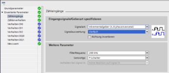

Grundsätzlich warum hast du diese Art der Zählung gewählt,
ich würde beide Kanäle A & B mit Vierflanken Auswertung nutzen,
um eine hohe Genauigkeit zu bekommen.

Zunächstmal die Zählung mit Kanal A bzw. Einstellung habe ich aus ein vorlage Projekt das sehr alt ist (10 Jahre)
Das mit den vier flanken auswertung werd ich so einstellen in den erweiterten Parametern des TO (siehe Bild anahng)
nun frage dazu rechnet bzw. zählt der Siemens TO Baustein das dann und liefert den wert an der Ausgangsschnittstelen des Bausteints "CountValue"? oder muss hier was Programiert werden.

Du hast oben nicht die Inkremente ausgerechnet sondern wie weit du bei einer Umdrehung fährst, oder?
Wenn du jetzt einen induktiven Sensor nimmst, der nur 1Impuls/U ausgibt, wird das so funktionieren. Du hast aber einen Drehgeber mit 500Inkrementen, dieser gibt 500 Impulse/U ab. Wenn du eine 4fach Auswertung einstellst wird die steigende und fallende Flanke von Spur A und B gezählt (deswegen 4fach Auswertung). Somit hast du die 4fache Anzahl an Impulsen. Du kommst somit auf 4x500=2000 Impulse/U.

Also. Pro Umdrehung von D2 läuft dein Band d*pi=63,66*3,14=199,99mm
Pro Motorumdrehung läuft dein Band 199,99/0,5=399,99mm
Pro Motorumdrehung gibt dein Inkrementalgeber 5000 (nicht 500) Impulse zurück.
Bei 4 fach Auswertung: 4*5000=20000.
D.h. Pro Zählwert fährt dein Band 399,99/20000=0,01999937883275262375605318777796mm
Eine Sollposition von 325mm entspricht dann einem Zählwert von 16250,5

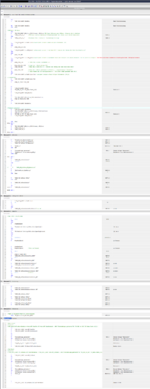

@021aet04: Ich habe den quellcode nochmal geprüft (siehe Bild anhang, NW3 codzeile 26) hier wurde mit den geber Inkremment gerechnet. Ich habe das Korrigierte excel sheet als bild angehängt mit einbezug der Inkremente von Geber bei 1 Umdrehung.
die Rechnung sollte sein: ((Umfang/Sollposition)*Geber Inkremente)*Übersetzung--->wenn ich jetz den Umfang als Sollposition vorgeben dann Kommt gerundet 250 raus das Entspricht die Hälfte der Inkremente meines Gebers.
Die berechnung wird im OB30 mit 5ms aufgerufen denn Technologie Objekt Baustein von Siemens wurde im OB1 aufgerufen.

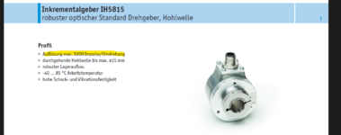

@Tschoke: Danke für deine Rechnung. Bist Du mit den Impulsen sicher den im datenblatt steht ganz oben bis zu 5000 Impulse
und etwas weiter unten was mein Type Bestellschlüssel IH5815 - AB0 500 usw.

Was für eine Berechnung machst du im OB30 und wozu?
@rostiger Nagel danke das im OB30 ist nicht meine Berechnung sonder von diesem code (quellcode welchen mir der Kunde zu verfügung gestellt hat) habe ich das rausgelesen wie das vor 10 Jahren an dieser so ähnlichen anlage gemacht wurde. Habe lediglich im NW3 Kommentar hinzugefügt um zu verstehn was ausgeführt wird. Und man erkennt im NW3 ab zeile 53 das hier einfach derzählwert mit sollwert verglichen wurde und ein Signal für in Position gesetzt wurde.
wahrscheinlich ist die Steuerung so klein oder seine Zykluszeit so lang, das
er mit OB30 die Postionsüberwachung macht. Dann bei der Geschwindigkeit,
und 5ms Aufrufzeit dann ist das eher ein schätzen, "Position erreicht"
