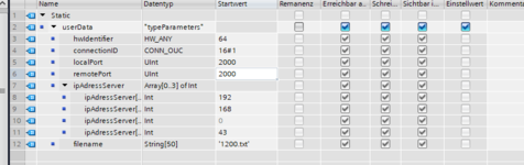

Kennst du dich eigentlich auch mit dem TCP-Client/TCP-Fileserver aus?
Ich versuche diesen aktuell in mein Projekt einzubinden und eine Verbindung mit den TCP-Fileserver zur SPS(TCP-Client) aufzubauen um meine Messwerte auszulesen/ zu speichern. Leider habe ich bereits ein Problem mit der Server Verbindung.
Die IP Adresse habe ich bereits geprüft, den local und remote Port war vor eingestellt, diesen habe ich nicht angefasst. Befindet sich aber wie du sehen kannst in beiden Programmen auf 2000. In der Anleitung steht das ich das Subnetz noch zu prüfen hätte, finde hier innerhalb des Programms jedoch keine Einstellmöglichkeiten. Somit müssten für mir 2 von 3 Sachen passen, also IP und Port.
Ist mit Firewall gemeint, dass ich innerhalb der Firewall den TCP-Fileserver freigeben muss?
Beim Versuch des Verbindungsaufbaus bekomme ich jedenfalls auch keinerlei Pop-Up Meldung wie ich es für gewöhnlich von meinem privaten Rechner kenne. Aber vielleicht ist dies bei meinem Arbeitsrechner auch einfach anders.
Also falls du mir hierzu auch einen noblen Rat hättest würde ich mich wie immer riesig freuen. :)
