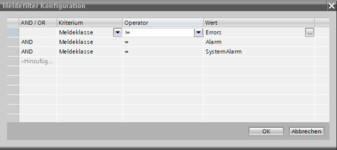

folgendes Problem: Meine Meldeanzeige funktioniert einwandfrei, aber sobald ich irgendeinen Filter in den Meldefenstereigenschaften hinterlege
wird in der Unified RT gar nichts mehr gemeldet. Mit dem Unten angewendeten Filter sollen nur Errors, Alarms und SystemAlarms gemeldet werden. Habe ich die Funktion des Filters falsch verstanden, oder die AND/OR Verknüpfungen?
Hat irgendjemand eine Idee?

Dein filter beschränkt aktuell die anzeige das nur Meldungen angezeigt werden die
NICHT Meldeklasse Errors UND Meldeklasse Alarm UND Meldeklasse System Alarm sind
da die meldung ja nicht 2 Meldeklassen annehmen kann. wird somit auch nichts angezeigt

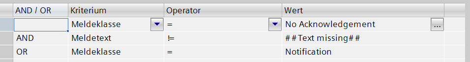

Beispiel filter siehe Screenshot anbei.
Es werden nur Meldungen mit der Klasse No Acknoledment angezeigt welchen text nicht ##Text missing## beinhaltet
oder Meldungen mit der Meldeklasse Notification.
