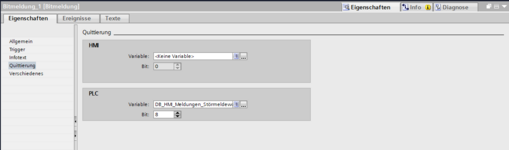

ich möchte meine Bitmeldungen die ich die ich als Word zusammengefasst habe und unter HMI Meldungen projektiert habe quittieren. Die Quittierung erfolgt über einen externen Quittiertaster in der Schaltschranktür oder im Anlagenfeld, wie es ja auch meist der Fall ist.
Nun ist es ja so, dass die Quittier Bits im gleichen Word liegen müssen wie die Trigger Bits.
so habe ich das ganze nun gelöst und unter den Eigenschaften der Bitmeldungen die Quittierung bei PLC einzeln eingetragen:
Kann man das so machen?
Ich möchte ja alle Meldungen über einen einzelnen Quittiertaster quittieren können. die anstehenden Meldungen bleiben stehen. Alle Meldungen die nicht mehr auftreten fallen weg.
