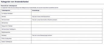

Ich hab' mal interessehalber einen Test für's Exportieren gemacht und dies sind meine gefundenen Ergebnisse für die einzelnen Kategorien der Anwendertexte von oben nach unten:
attachment.php
 1 - Kommentar  Projekteigenschaft
 2 - Kommentare PLC-Variablen
 3 - Einträge   PLC-Meldetextlisten
 4 - ?
 5 - Namen projektweiter Meldeklassen (Gemeinsame Daten)
 6 - Einträge         HMI-Meldetexte (Bit-, Analog-, Steuerungs- u. Systemmeldungen, Meldeklassen, Meldegruppen)
 7 - Kommentare       HMI-Textlisten, -Variablen, -Benutzerverwaltung u.ä. (Runtime außer Bilder & Meldetexte)
 8 - Anzeigetexte     HMI-Textlisten, -Rezepte,   -Benutzerverwaltung u.ä. (Runtime außer Bilder & Meldetexte)
 9 - Texte & Tooltips HMI-Bilder
10 - Kommentare Geräte-Eigenschaften
11 - Kommentare PLC Bausteine/-Netzwerke (inkl. SCL Kommentare)
4. hab' ich nicht gefunden, aber ich vermute, dass dies die ProDIAG-Meldungen unter "Gemeinsame Daten" -> "Überwachungseinstellungen" für GRAPH-Bausteine sind. Die sehen für mich "formatiert" aus.
Wollte das eigentlich testen, bin aber mit der Einrichtung auf die Schnelle nicht klar gekommen.
Vielleicht kann das jemand verifizieren, der diese Meldungen nutzt?
