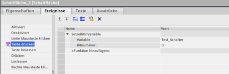

Ich habe mich erst vor kurzem mit dem Schalter beschäftigt und bin dabei auf kein funktionierendes Ergebnis gekommen.
Entweder wurde der Wert, egal bei welchem Ereignis, gar nicht invertiert bzw. gesetzt (je nach Funktion) oder die Darstellung der Prozessvariable für den aktuellen Status war schlichtweg falsch.
Daher bin ich dann den Umweg gegangen und habe mit der Schaltfläche selbst einen Schalter zusammengebaut, dieser Funktioniert dann mit dem Event "Linke Maustaste gedrückt" z.B. einwandfrei.
Woran es liegt, dass der Schalter nicht funktioniert, konnte ich nicht herausfinden - TIA V18 SP3.
Sieht dann z.B.: so aus:
Du verwendest die Systemfunktion InvertiereBitInVariable - ist deine Variable CONFIG.EnableErrorMaximum eine BOOL-Variable? (wo man konsequenterweise nur Bitnummer 0 projektieren kann)

Ja exakt, meine Variable ist eine BOOL-Variable.
Leider hat dieselbe Funktion auf dem Schalter keinen Effekt gehabt.

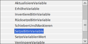

SetzeBitInVariable und RücksetzeBitInVariable sind definitiv die falschen Funktionen, um BOOL-Variablen auf 1 zu setzen bzw. auf 0 rückzusetzen.
Geht SetzeVariablenWert nicht mit BOOL-Variablen? :unsure:
ich hätte vermutet, dassdie Systemfunktion SetzeVariablenwert die richtige ist.
Ich kenne Unified Panels nicht und habe kein TIA für Unified Panels. Ich kann nicht sagen, welche Funktion für Wertzuweisung an BOOL-Variablen von Siemens für Unified Basic Panels vorgesehen ist. Vielleicht weiß das ein anderer Forums-User?
Wie bereits in Beitrag #2 verlinkt wurde, ist wohl SetzeVariablenWert die richtige dafür vorgesehene Systemfunktion:
SetzeVariablenWert ist in Unified richtig.
Als Wert dann 0 oder 1.
„SetzeVariablenWert“ ist der Befehl der ausgeführt werden muss.
Ich habe auch mal für dich im Siemens Forum gefragt:
Ich wüsste nicht, warum die Systemfunktion "SetzeVariablenWert" nicht für Variablen vom Datentyp BOOL verwendet werden könnte. Die Dokumentation erwähnt nichts in diesel Richtung.

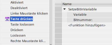

Nun habe ich schon ein paar Maschinen mit dem Unified-Mist draussen. Bisher habe ich für die Buttons
Drücken SetzeBitInVariable
Loslassen RücksetzeBit in Variable
verwendet. Hat auch bisher funktioniert. Klingt auch logischer. :unsure:
Nun habe ich einen Testbutton gemacht, der beide Funktionen ausführt. SetzeBitiInVariable und SetzeVariablenWert, sowie beim Los lassen diese Bits wieder rücksetzt.
Folgendes Verhalten konnte ich beobachten:
In verschiedenen Beitragen war bisher zu lesen, dass die Bit's gesetzt bleiben, wenn eine Bildumschaltung erfolgt. Kann ich so nicht bestätigen. Auch konnte ich hier im Moment kein unterschiedliches Verhalten, zwischen beiden Funktionen, feststellen.
