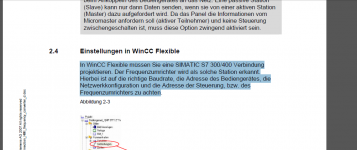

Wie in dem Screenshot beschrieben steht. Muss ich bei verwenden von WinCC eine CPU 300/400 verwenden.
Nun verwende ich aber Tia, muss ich dann auch eine CPU 300/400 verwenden oder kann ich das HMI alleine in der HW- Konfiguration verwenden und dem nur die richtige Busadresse geben?

bitte lesen und verstehen was dort steht.
Da steht nicht das du eine S7-300/400 verwenden sollst sondern das der Verbindungstreiber S7-300/S7-400 sein muss!
Diese Einstallung ist auch im TIA vorhanden und möglich.
Das Panel alleine reciht aus!
