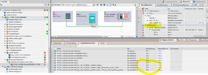

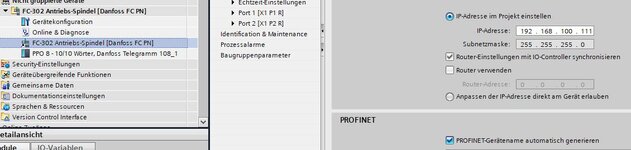

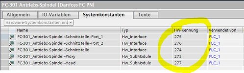

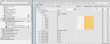

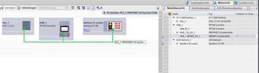

ich versuche gerade eine Konfiguration mit einem Danfoss FC 302, an eine CPU 1212,
mit Panel TP 700 Comfort zu erstellen. Hier leider nur ein Beitrag über eine H-CPU gefunden.
Da meine Kenntnisse sehr eingeschränkt sind, bitte ich um Eure Hilfe,
evtl. könnte mir jemand ein Projekt mit ähnlicher Konfiguration zur Verfügung stellen.
Das Programmierhandbuch VLT Profinet von Danfoss 2014 ist schon etwas älter, da komme ich nicht zurecht.

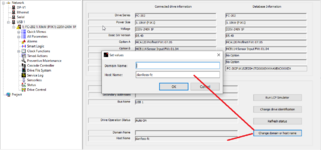

Es geht schon los mit dem 12-08 Host-Name, den ich im MCT nicht sehen kann.
Vor allem welche PPOs verwendet werden, es gibt auch den fertigen FC / FB wie finde ich diese.
TIA V17
CPU 6ES7 212-1AE40-0XB0
Panel 6AV2 124-0GC01-0AX0
FU FC-302PK55T5E20H1BGXXXXSXXXXALBXCXXXXDX
