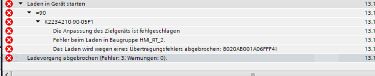

R Ror Level-2 Beiträge 5 Reaktionspunkte 0 13 Dezember 2023 #1 Zuviel Werbung? -> Hier kostenlos registrieren Hallo Zusammen , ich habe das Programm von V16 auf V18 hochrüsten aber beim einspielen HMI kommt diese Fehler , beim Übersetzung gab keine Fehler
DeltaMikeAir User des Jahres 2018; 2023 Power-User User des Jahres Beiträge 26.613 Reaktionspunkte 10.176 13 Dezember 2023 #2 Bitteschön: Siemens FAQ: Fehler beim Laden des Projekts in ein HMI-Panel mit Firmware-Anpassung Zuletzt bearbeitet: 13 Dezember 2023
